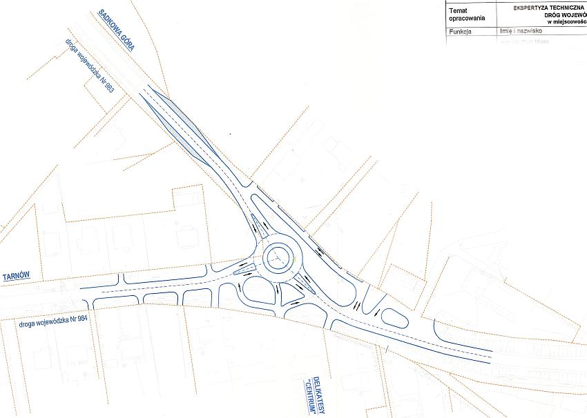

Propozycja rozwiązania ronda
W opracowaniu wykorzystano dane z pomiarów o natężeniu ruchu na drogach wojewódzkich, wskaźnik pomiaru Generalnego Ruchu 2005 roku, oraz bezpośrednie pomiary ruchu na skrzyżowaniu z uwzględnieniem struktury rodzajowej i kierunkowej.

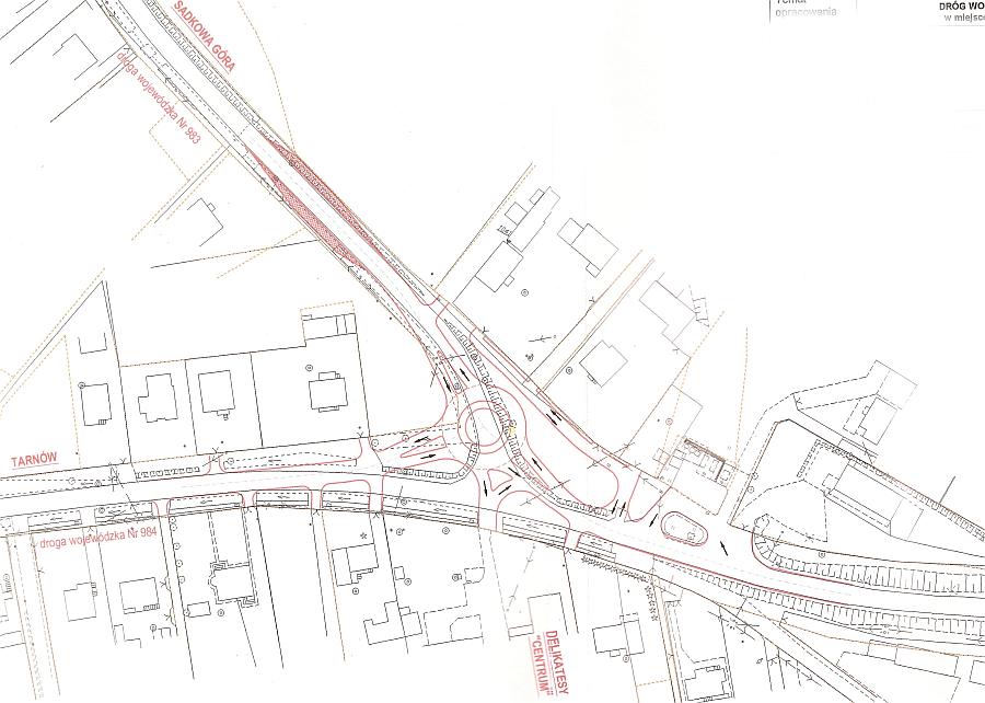

Zaproponowane dwie koncepcje rozwiązania komunikacji na rondzie różnią się tylko wyjazdem z parkingu przed sklepem „Delikatesy”. Problemem usytuowania ronda jest układ wysokościowy, oraz zagospodarowanie terenu przyległego do skrzyżowania. Zjeżdżając z mostu po prawej stronie znajduje się utwardzony plac, na którym stoi zabytkowa figurka. Są tam również wjazdy do prywatnych posesji. Proponując skrzyżowanie typu rondo nie można pominąć włączeń indywidualnych, które występują na odcinkach dojazdowych. Przy realizacji inwestycji wjazdy muszą być dostosowane do włączania się z tych posesji do ruchu.
Na etapie projektu budowlanego projektant będzie musiał wystąpić do konserwatora zabytków o przeniesienie zabytkowej figurki w inne dogodniejsze miejsce.
Komunikacja piesza powinna być rozwiązana aż do obiektu mostowego. Wszystkie ciągi komunikacyjne i przystanki powinny być powiązane przejściami dla pieszych z jednej i drugiej strony drogi, oraz dojściem do zatok autobusowych.
Nietypowym rozwiązaniem jest umiejscowienie przystanków autobusowych naprzeciwko siebie w zatokach, co jest mniejszym złem niż występujące obecnie.
Rozwiązanie w kolorze czerwonym wskazuje zmienny układ geometryczny przy wyjeździe ze sklepu „Centrum”. Wjazd odbywał by się z ronda, natomiast wyjazd jest narzucony w kierunku Mielca, z nawrotem w kierunku Tarnowa na stacji paliw.( taki manewr wykonują kierowcy obecnie).
W opracowaniu rozważano również sygnalizację świetlną skrzyżowania. Z wyliczeń i prognoz wynika, że sygnalizacja świetlna w tym przypadku byłaby naturalną przeszkodą i hamulcem ruchu. Ponadto koszty utrzymania sygnalizacji w skali roku to kwota około 25 tys. złotych, natomiast rondo jest bezobsługowe.

- Szukano rozwiązania, które nie pogorszy istniejącej przepustowości ruchu. Rozwiązanie typu rondo poprawi bezpieczeństwo włączających się do ruchu z obu dróg wojewódzkich. Proponowane rondo o średnicy 28 metrów zapewni bezpieczniejsze opuszczenie tego skrzyżowania. To rondo jest średniej wielkości i powinno zapewnić płynne włączanie się do ruchu z dróg podporządkowanych na dzień dzisiejszy.
W 2005 roku przez to skrzyżowanie dobowo przejeżdżało 16 000 samochodów na dobę. Z prognozowanych wyliczeń wynika, że obecnie natężenie wzrosło około 20 % ( 19 tys. pojazdów dobowo). Proponowane rozwiązanie o takiej średnicy są sprawdzone na zachodzie Europy, my jeszcze w budowie rond raczkujemy w takich rozwiązaniach. Jeśli wykonujemy rondo, to potem nie monitorujemy i nie sprawdzamy jaki przynosi skutek. Wielkość ronda zaproponowana w Woli Mieleckiej jest stosowana do natężenia ruchu 25 tys. pojazdów na dobę. To rozwiązanie jest poprawne, nie rozwiążemy natomiast problemu natężenia ruchu, ze względu na ograniczony przejazd przez most.
Przenosząc stację paliw i wykupując tereny przyległe do skrzyżowania można wybudować rondo o większej średnicy, które polepszy płynność włączania się do ruchu, można również poszerzyć drogę dodając dwa pasy ruchu, ale przejazd przez most na Wisłoce będzie dalej wąskim gardłem, który skutecznie będzie blokował natężenie ruchu.
