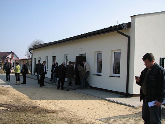

WOLA MIELECKA. CHORZELÓW. Firma, która modernizowała stadion w Woli Mieleckiej, otrzymała długi spis mankamentów, ponad 40, które musi poprawić. - Podczas pierwszego odbioru nie sprawdziliśmy płyty boiska, ponieważ wówczas zalegał na niej śnieg - mówi Grzegorz Maj, zastępca wójta. W Chorzelowie stadion został odebrany w grudniu, ale do końca czerwca wykonawca ma czas na poprawki w ramach gwarancji.

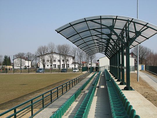

Jakie usterki znaleziono w Woli Mieleckiej? To między innymi krzywo położona posadzka, a podczas samego odbioru odpadła z budynku część elewacji. - Niedokładnie zostały wykonane same prace wykończeniowe. Trzeba też utwardzić maszty oświetleniowe, bo każdy skierowany jest w inną stronę. Sama płyta boiska jest nierówna. Ma zostać poprawiona. Woda z zadaszonych trybun lałaby się na tych, którzy siedzą w pierwszym rzędzie - wyjaśnia Grzegorz Maj, wice wójt gminy Mielec. Podczas prowadzenia prac z terenu stadionu skradziono przęsła ogrodzeniowe.
- Gdy patrzę na płytę boiska w Chorzelowie, to wydaje mi się, że jest ona zaniżona. Czy nie będzie tam problemu ze stojącą wodą? - pytał sołtys Bronisław Występek
W Chorzelowie wykonawca ma czas do końca czerwca na uporanie się z problemami i usterkami. Firma będzie musiała m.in. poprawić ogrodzenie. - Do poprawki jest też sama murawa. Podczas prac teren nie był zabezpieczony i ktoś przejechał po płycie boiska, po czym pozostały wgłębienia. Nie możemy sobie pozwolić na zapłacenie wykonawcy, jeśli inwestycja nie jest wykonana tak, jak powinna - mówi Maj. - Już na etapie projektowania niektóre sprawy powinny być rozwiązane, a nie poprawiane dopiero teraz, po ich wykonaniu
- Problem z odwodnieniem będzie tam istniał, dopóki nie zostanie poprawione odwodnienie z terenu szkoły. Trzeba je udrożnić - odpowiadał Tadeusz Lipka, kierownik referatu infrastruktury w mieleckiej gminie. Kolejny stadion ma powstać
